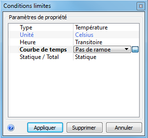

Ouvrez la boîte de dialogue d'édition rapide Conditions limites en appliquant l'UNE des méthodes suivantes :
Type = Température
Unités = Celsius
Temps = Transitoire
Courbe de temps = Pas de rampe

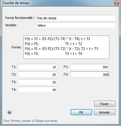

Dans la boîte de dialogue Courbe de temps :
T1 = 10, T2 = 20, T3 = 30, T4 = 40
F1 = 500, F2 = 300
Cliquez sur OK .
Cliquez sur Appliquer .
Remarque : Il en résulte une température d'entrée variant entre -500 et 300 °C
