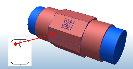

Affecter l'aluminium à la paroi du tuyau
Cliquez sur Matériaux à partir de l'onglet Configuration :
Sélectionnez la paroi du tuyau.
Ouvrez la boîte de dialogue d'édition rapide Matériaux en appliquant l'UNE des méthodes suivantes :
Dans la boîte de dialogue d'édition rapide Matériaux, Type = Solide.
Nom = Aluminium
Cliquez sur Appliquer .
