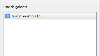

À partir de la liste Gabarit, cliquez avec le bouton gauche de la souris sur faucet_example.tpl.

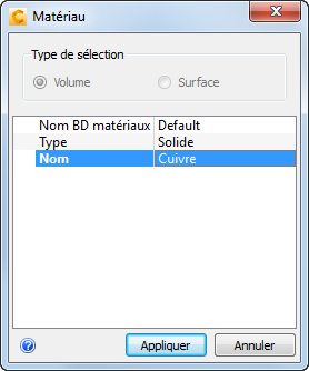

Pour créer le matériau Cuivre :
Cliquez avec le bouton droit de la souris sur Scénario 1. Sélectionnez Ajouter un matériau...
Dans la boîte de dialogue d'édition rapide Matériaux, Type = Solide.
Nom = Cuivre
Cliquez sur Appliquer .

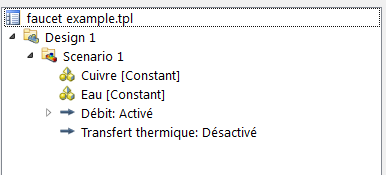

Remarque : Le gabarit doit être similaire à celui-ci :
