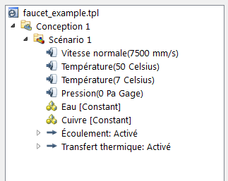

Remarque : Le gabarit doit être similaire à celui-ci :
