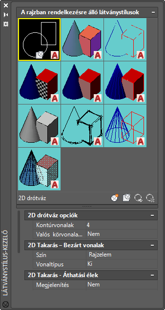

A Látványstílus-kezelő a rajzban rendelkezésre álló látványstílusok mintaképeit tartalmazó panellal és az alábbi tulajdonságok panelekkel rendelkezik:
Megjegyzés:
A szalag Látványstílus paneljén végrehajtott változtatások egy ideiglenes *Aktuális* látványstílust hoznak létre, amelyet a program az aktuális nézetablakra alkalmaz. A beállításokat a program nem menti elnevezett látványstílusként.
Opciók
A következő lehetőségek jelennek meg.
A rajzban rendelkezésre álló látványstílusok
A rajzban rendelkezésre álló látványstílusok mintaképét jeleníti meg. A kiválasztott látványstílus lap-, környezet- és élbeállításai megjelennek a beállítások panelen.
A mintaképen lévő ikonok a látványstílus állapotát jelölik:
  • A lent középen található Kiválasztott látványstílus alkalmazása az aktuális nézetablakhoz gomb ikonja jelöli azt a látványstílust, amely az aktuális nézetablakra alkalmazva lesz.
  • Az alsó rész közepén lévő rajzikon olyan látványstílust jelöl, amely használatban van az aktuális rajzban, de az aktuális nézetablakban nem.
  • A jobb alsó részen lévő termékikon a termékhez alapértelmezetten hozzárendelt látványstílust jelöli.
