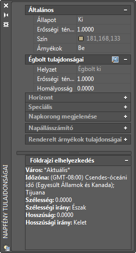

Napfény tulajdonságai paletta
Beállítja és módosítja a nap és az égbolt tulajdonságait.
Opciók
A következő lehetőségek jelennek meg.
Általános
Beállítja a Nap általános tulajdonságait.
Állapot
A fényt ki- és bekapcsolja. Ha a világítás nincs engedélyezve a rajzban, akkor ennek a beállításnak nincs hatása.
Intenzitás tényező
A nap intenzitását és erősségét szabályozza. A tartomány 0-tól nincs fény a maximális értékig terjed. Minél magasabb a szám, annál világosabb a fény.
Szín (csak normál megvilágítású munkamenet esetén)
Szabályozza a fény színét.
Égbolt tulajdonságai
Az égbolt általános tulajdonságai a következők:
Állapot
Azt határozza meg, hogy rendereléskor ki kell-e számítani az égbolt megvilágítását. Ez nincs hatással sem a nézetablak megvilágítására, sem a háttérre. Az égből csupán a rendereléskor használható egyesített fényforrást képez. Figyelem: ez nem szabályozza a hátteret. Lehetséges értékek: Égbolt ki, Háttérégbolt, Háttérégbolt és fényhatás. [Égbolt ki] az alapértelmezett.
Intenzitás tényező
Ezzel megnövelhető az égbolt hatása. Az értékek: 0.0–MAX. [1.0] az alapértelmezett.
Homályosság
Az atmoszférában a fény szóródásának mértékét határozza meg. Az értékek: 0.0–15.0. [0.0] az alapértelmezett.
Éjszaka színe
Az éjszakai égbolt színét adja meg.
Horizont
Az ebbe a kategóriába tartozó tulajdonságok a talajsík megjelenésére és helyére vonatkoznak.
Magasság
A talajsík abszolút helyét adja meg a világ nulla pontjához képest. Ez a paraméter világ kiterjedésének hosszát ábrázolja, és az aktuális hosszmértékegységgel kell formázni. Érvényes értéktartomány: -10.0 és +10.0 között; [0.0] az alapértelmezett érték.
Elmosódás
A talajsík és az égbolt közötti elmosódás mértékét adja meg. Az értékek: 0-10. [0.1] az alapértelmezett.
Alapszín
A talajsík színét határozza meg.
Napkorong megjelenése
Az ebbe a kategóriába tartozó tulajdonságok csak a háttérre vonatkoznak. A napkorong megjelenését szabályozzák.
Korong léptéke
A napkorong léptékét adja meg (1.0 = helyes méret).
Ragyogás intenzitása
A nap ragyogásának erősségét adja meg. Az értékek: 0.0-25.0.
Korong fényerőssége
A napkorong fényerősségét adja meg. Az értékek: 0.0-25.0.
Napállásszámító
Beállítja a Nap szögét.
Dátum
Megjeleníti az aktuális dátumbeállítást.
Idő
Megjeleníti az aktuális idő beállítást.
Nyári-téli időszámítás
Megjeleníti a nyári-téli időszámítás aktuális beállítását.
Irányszög
Megjeleníti a Nap szögét a horizonton Északtól az óramutató járása szerinti irányban. Ez a beállítás csak olvasható.
Magasság
Megjeleníti a Nap horizonttól mért szögét függőlegesen. A maximum 90 fok, ami teljesen fent van. Ez a beállítás csak olvasható.
Forrásvektor
Megjeleníti a Nap irányának koordinátáit. Ez a beállítás csak olvasható.
Földrajzi elhelyezkedés
Megjeleníti az aktuális földrajzi elhelyezkedés beállítását. Ez az információ csak olvasható. Ha egy város nincs tárolva a hosszúsági és szélességi értékével, akkor a város nem jelenik meg a listában.
