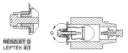

Határvonal
Meghatározza, hogy a részletnézet határvonala körkörös vagy négyszögletes legyen-e. Az alapértelmezett a körkörös határvonal.
Megjegyzés: Ez a lehetőség csak részletnézetek esetén érhető el.
Megjegyzés
Megjegyzés: Ez a lehetőség csak metszeti és részletnézetek esetén érhető el.
Azonosító
A metszetvonal és a létrejövő metszeti nézet, valamint a részlet határvonalának és a létrejövő részletnézetnek a címkéjét határozza meg.
A program automatikusan meghatározza a rajz alapján a következő szabad metszeti és részletnézetcímkét. Saját címkenevet és számot is megadhat.
Megjegyzés: Az I, O, Q, S, X és Z címke alapértelmezésben kizárt.
Címke
Meghatározza, hogy megjelenjen-e a metszeti vagy részletnézet címkéje.
Modellél
A részletnézetmodell élének stílusát adja meg.
  • Sima. Megadja, hogy a részletnézetmodell éle sima legyen.
  • Sima, határvonallal. Megadja, hogy a részletnézetmodell éle sima legyen, és rendelkezzen egy körkörös vagy négyszögletes határvonallal, a részlet kijelölt határvonaltípusától függően.
  • Sima, összekötő vonallal. Megadja, hogy a részletnézetmodell éle sima legyen, és rendelkezzen egy határvonallal, valamint a részletnézet és a szülő nézetbeli részlet határvonala közötti összekötő vonallal.
  • Megtört. Megadja, hogy a részletnézetmodell éle megtört legyen.
    A részletnézet nem rendelkezik határvonallal, sem a részletnézet és a szülő nézetbeli részlet határvonala közötti összekötő vonallal.
