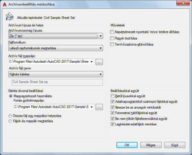

Archivált lapkészletcsomag útvonalainak, alapértelmezett formátumainak, szervezeteinek és egyéb beállításainak módosítása.
A következő lehetőségek jelennek meg.
A létrehozott archívum típusát és helyét adja meg.
Meghatározza a létrehozott archív csomag típusát.
Meghatározza azt a formátumot, amelyre az archív csomagba kerülő rajzok konvertálásra kerülnek. A legördülő menüből választhat egy rajzfájl-formátumot.
Megadja az archív csomagok létrehozási helyét. Új hely megadásához kattintson a Tallózás gombra, és keresse meg a kívánt helyet.
Ha ezt a mezőt üresen hagyja, az archív fájl a lapkészlet-adatok (DST) fájl mappájában lesz létrehozva.
Megadja az archív csomag elnevezésének módját. Megjeleníti az archív csomag alapértelmezett nevét. Ez az opció nem érhető el, ha az archív csomag típusa Mappa.
Beállításokat biztosít az archiváláshoz.
Lemásolja az elküldeni kívánt fájlok mappaszerkezetét. A gyökérmappa a hierarchikus könyvtárfák legfelső szintű mappája.
A következő megfontolások érvényesek:
Ez az opció nem érhető el, ha az archív csomagot egy az interneten található helyre menti.
A forrás gyökérmappát határozza meg a rajzfüggő fájlok (például xrefek) relatív útvonalához. Ez az opció határozza meg a Mappaszerkezet használata beállítás forrás gyökérmappáját.
A forrás gyökérmappa egy lapkészlet archiválásakor a lapkészlet-adatfájlt (DST) is tartalmazza.
Minden fájl egyetlen megadott célmappába kerül az archív csomag létrehozása során.
Megőrzi az archív csomagban található fájlok mappaszerkezetét. Ez az opció nem érhető el, ha az archív csomagot egy az interneten található helyre menti.
Az archív csomagra alkalmazható műveleteket adja meg.
Az archív fájlban a nyomtatót/plottert a Nincs értékre állítja.
A megadott rajzokon tisztítási műveletet végez azok méretének csökkentéséért, ha ez lehetséges.
Eltávolítja a megadott rajzokhoz a tervhírcsatorna hozzárendelését.
Az archív csomag esetén használható különféle lehetőségeket adja meg.
Az archívumcsomagba foglalja az összes társított betűtípusfájlt (TXT és SHX).
A küldeménycsomaghoz egy adatkapcsolat által hivatkozott külső fájlt ad hozzá.
Befoglalja az objektumokhoz vagy lapokhoz rendelt anyagok textúráját.
A rajzbeli hálófényekhez tartozó fotometriai hálófájlokat is magába foglalja.
Magába foglal minden be nem töltött külső fájlreferenciát. A be nem töltött fájlreferenciákat a Fájlok fája és a Fájlok táblázata tartalmazza, a megfelelő kategóriákba sorolva.
Az archív csomagba menti a lapkészlet-adatfájlt (DST), a címkeblokk rajzfájlokat, a megjegyzésblokk rajzfájlokat és a rajzsablon (DWT) -fájlokat.
