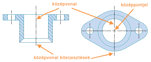

A középpontjelek és a középvonalak a furatok középpontjának és a szimmetriatengelyeknek méretezési referenciájaként használatosak.
A középpontjelek és a középvonalak asszociatív objektumok. A hozzárendelt objektumok áthelyezésekor vagy módosításakor a középpontjelek és a középvonalak az áthelyezésnek vagy módosításnak megfelelően módosulnak. Középpontjeleket és középvonalakat választhat le az objektumokról, vagy újracsatolhatja őket a kiválasztott objektumhoz.

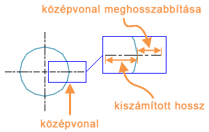

Beállíthatja a középjel méretét és a középvonalak meghosszabbításainak léptékét és betűtípusát. Emellett ki is kapcsolhatja a középvonal meghosszabbítását.
