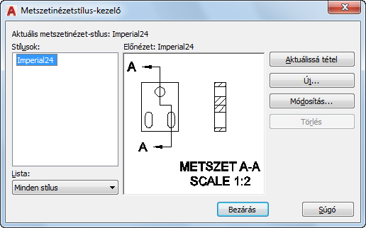

A metszetinézet-stílusok szabályozzák a modelldokumentációs metszeti nézetek megjelenését. A stílus megadja a metszetvonal, a nézetcímke és a sraffozás formázását.
A következő lehetőségek jelennek meg.
A létrehozandó metszeti nézetekre alkalmazott metszetinézet-stílus nevét jeleníti meg.
Az aktuális rajzban található metszetinézet-stílusok listáját jeleníti meg. Az aktuális stílus kiemelve jelenik meg.
Szűri a Stílusok lista tartalmát. Kattintson a Minden stílus elemre a rajzfájlban található összes metszetinézet-stílus megjelenítéséhez. Kattintson a Használatban lévő stílusok elemre azon metszetinézet-stílusok megjelenítéséhez, amelyekre az aktuális rajzban található metszeti nézetek hivatkoznak.
A Stílusok listában kijelölt stílus hatásait megrajzoló mintaképet jeleníti meg.
A Stílusok listában kijelölt metszetinézet-stílust állítja be aktuális stílusként. Az újonnan létrehozott összes metszeti nézet ezt a metszetinézet-stílust fogja használni.
Megjeleníti az Új metszetinézet-stílus létrehozása párbeszédpanelt, amelyen új metszetinézet-stílusokat adhat meg.
