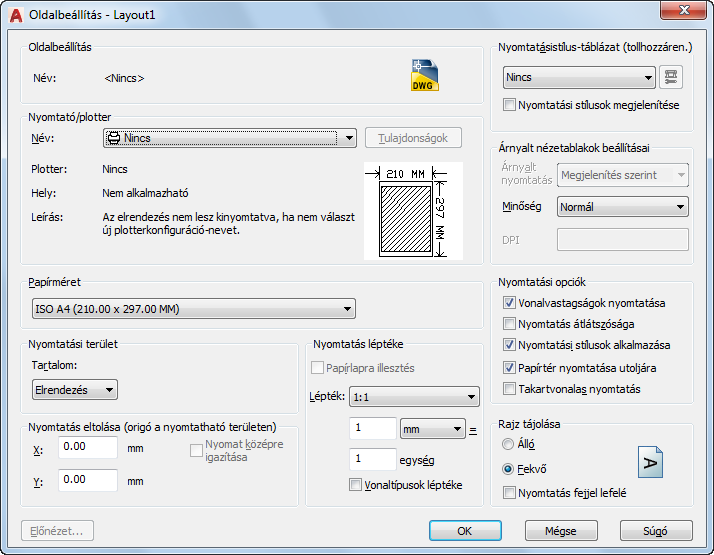

Az Oldalbeállítás párbeszédpanel a következő esetekben jelenik meg:
A megadott oldalbeállítások tárolva lesznek az elrendezéssel, és alkalmazhatók más elrendezésekre vagy importálhatók más rajzokba.
A következő lehetőségek jelennek meg.
Megjeleníti az aktuális oldalbeállítás nevét.
Egy DWG ikont jelenít meg, ha az Oldalbeállítás párbeszédpanel egy elrendezésből lett megnyitva, illetve egy lapkészlet ikont jelenít meg, ha az Oldalbeállítás párbeszédpanelt a Lapkészletkezelőből nyitja meg.
Egy konfigurált nyomtatási eszközt ad meg az elrendezések vagy lapok nyomtatása vagy közzététele esetére.
Megjeleníti az elérhető PC3-fájlokat vagy rendszernyomtatókat, amelyekből választhat az aktuális elrendezés vagy lap nyomtatásához vagy közzétételéhez. Egy ikon jelenik meg a nyomtatóeszközök neve előtt, megkönnyítve a rendszernyomtatók és PC3-fájlok megkülönböztetését.
Megjeleníti a Plotterkonfiguráció-szerkesztő (PC3-szerkesztő) ablakát, amelyben megtekintheti vagy módosíthatja az aktuális plotterkonfigurációt, portokat, valamint az eszköz- és hordozóbeállításokat.
Ha a Plotterkonfiguráció-szerkesztő használatával módosítja a PC3-fájlt, megjelenik a Nyomtatókonfigurációs fájl módosítása párbeszédpanel.
Megjeleníti az aktuálisan kiválasztott oldalbeállításban megadott nyomtatási eszközt.
Megjeleníti az aktuálisan kiválasztott oldalbeállításban megadott kimeneti eszköz fizikai helyét.
Megjeleníti az aktuálisan kiválasztott oldalbeállításban megadott kimeneti eszközt jellemző leíró szöveget. Ezt a szöveget a Plotterkonfiguráció-szerkesztőben is módosíthatja.
Az effektív nyomtatási terület pontos ábrázolását jeleníti meg a papírméret és a nyomtatható terület szerint. Az eszköztipp megjeleníti a papírméretet és a nyomtatható területet.
Szabvány papírméreteket jelenít meg, amelyek a kiválasztott nyomtatási eszközön elérhetők.
Ha a kiválasztott nyomtató nem támogatja az elrendezés kiválasztott papírméretét, egy figyelmeztetés jelenik meg, és kiválaszthatja a nyomtató alapértelmezett papírméretét vagy egy egyéni papírméretet.
Az alapértelmezett papírméretet a PC3-fájlban állíthatja be, amikor létrehozza azt a Plotter hozzáadása varázslóval. A varázslóval kapcsolatos további információkért tekintse meg az Útmutató az illesztőprogramhoz és a perifériaegységekhez kézikönyv „Plotterek és nyomtatók rendszerbe állítása” című részét. Az Oldalbeállítás párbeszédpanelen kiválasztott papírméret az elrendezéssel lesz mentve, és felülírja a PC3-fájl beállításait.
Az oldal valós nyomtatható területét, amelyet a kiválasztott nyomtatási eszközök és papírméretek határoznak meg, egy szaggatott vonal jelzi az elrendezésben.
Raszterkép (például BMP vagy TIFF-fájl) nyomtatásakor a nyomat mérete képpontokban, és nem hüvelykben vagy milliméterben van megadva.
Megadja a rajz nyomtatni kívánt területét.
Egy elrendezés nyomtatása során a program mindent a megadott papírméret nyomtatási területén belülre nyomtat, az elrendezés 0,0 pontjától számított kezdőponttal.
A Modell elrendezésből történő nyomtatás esetén a hálóhatárok által meghatározott teljes rajzterületet kinyomtatja a program. Ha az aktuális nézetablakban nem normál nézet az aktív nézet, az opció hatása ugyanaz, mint a Terjedelem opcióé.
Az aktuális tér objektumokat tartalmazó részét nyomtatja ki. Az aktuális elrendezés minden geometriáját kinyomtatja. A rajz újragenerálható a rajzterjedelem nyomtatás előtt történő újraszámításához.
Az aktuális elrendezés aktuális nézetablakában látható nézetet nyomtatja ki.
Olyan nézetet nyomtat, amelyet korábban a NÉZET paranccsal mentettek.
A rajz bármely megadott részét kinyomtatja. Ha megadja a nyomtatandó terület két sarokpontját, az Ablak gomb elérhetővé válik.
Kattintson az Ablak gombra a nyomtatandó terület két sarokpontjának megadásához, és használja a mutatóeszközt, vagy adjon meg koordinátaértékeket.
A nyomtatási terület eltolását adja meg a nyomtatható terület bal alsó sarkához viszonyítva, a Nyomat eltolásának megadása a következőhöz képest opciónál megadott beállítástól függően (Beállítások párbeszédpanel, Nyomtatás és közzététel lap). Az Oldalbeállítás párbeszédpanel Nyomtatás eltolás területe a megadott nyomtatási eltolást jeleníti meg zárójelben.
Egy rajzlap nyomtatható területét a kiválasztott kimeneti eszköz határozza meg, és szaggatott vonal ábrázolja az elrendezésben. Amikor egy másik kimeneti eszközre vált, a nyomtatható terület megváltozhat.
A geometriát eltolhatja a papíron úgy, hogy egy pozitív vagy negatív értéket ad meg az X és Y eltolási mezőkben. A nyomtatási egységek hüvelykben vagy milliméterben jelennek meg a papíron.
Automatikusan kiszámítja a nyomat középre igazításához szükséges X és Y eltolási értékeket.
Megadja a nyomtatás origóját az X irányban a Nyomtatás eltolásának meghatározása opció beállításához viszonyítva.
Megadja a nyomtatás origóját az Y irányban a Nyomtatás eltolásának meghatározása opció beállításához viszonyítva.
A rajzegységek nyomtatási egységekhez viszonyított relatív méretét adja meg.
Ha az Elrendezés opció lett megadva a Nyomtatási területnél, az elrendezés a Lépték területen megadott beállítástól függetlenül 1:1 arányban lesz kinyomtatva.
Úgy léptékezi a nyomtatást, hogy illeszkedjen a kiválasztott papírmérethez, és megjeleníti a felhasználói léptéktényezőt a Lépték, hüvelyk =, és egység mezőkben.
Megadja a kimenet pontos méretarányát. Az Egyéni beállítás egyéni léptéket ad meg. Felhasználói léptéket úgy definiálhat, hogy meghatározza, egy hüvelyk (milliméter) hány rajzi egységnek feleljen meg.
Megadja a hüvelykek, milliméterek vagy képpontok számát egyenértékben a megadott számú egységgel.
Azt adja meg, hogy az értékek hüvelykben vagy mm-ben jelenjenek-e meg. Az alapérték meghatározása a papírméret alapján történik, és új papírméret kiválasztásakor megváltozik.
A képpont opció csak akkor érhető el, ha raszter kimenetet választott.
Megadja a megadott számú egységgel egyenértékű hüvelykek, milliméterek vagy képpontok számát.
Léptékezi a vonalvastagságokat a méretarány arányában. A vonalvastagság általában a nyomtatott objektumok vonalvastagságát adja meg, és a program a megadott vonalvastagságot használja a nyomtatás során a lépték beállítástól függetlenül.
Megadja az elrendezéshez rendelt nyomtatási stílus táblázatot, módosítja azt, vagy újat hoz létre.
Megjeleníti a nyomtatási stílus táblázatot, amely hozzá van rendelve az aktuális Modell laphoz vagy elrendezés laphoz, és felsorolja az aktuálisan elérhető nyomtatási stílus táblázatokat.
Ha az Új opciót választja, megjelenik a Nyomtatási stílus táblázat hozzáadása varázsló, amelynek segítségével létrehozhat egy új nyomtatási stílus táblázatot. A megjelenő varázsló típusa attól függ, hogy az aktuális rajz színfüggő vagy elnevezett nyomtatási stílus használatára van-e beállítva.
Megjeleníti a Nyomtatásistílustáblázat-szerkesztőt, amelyben megtekintheti vagy módosíthatja az aktuálisan hozzárendelt nyomtatásistílus-táblázat nyomtatási stílusait.
Vezérli, hogy az objektumokhoz rendelt nyomtatási stílusok megjelennek-e a képernyőn.
Meghatározza, hogy az árnyalt vagy renderelt nézetablakok hogyan legyenek kinyomtatva, valamint azok felbontásának szintjét és dpi értékét.
A renderelt nézetek árnyalt nézetablakos nyomtatása nem támogatott az AutoCAD LT programban.
Meghatározza a nézetek nyomtatási módját. Ezen beállítás megadásához egy nézetablak számára egy elrendezés lapon jelölje ki a nézetablakot, majd az Eszközök menüben kattintson a Tulajdonságok menüpontra.
A Modell lapon az alábbi beállítások közül választhat:
A látványstílusok nyomtatásának beállításai a következők (az AutoCAD LT programban nem érhetők el):
Meghatározza az árnyalt vagy renderelt nézetablakok nyomtatási felbontását.
A következő lehetőségek közül választhat:
Meghatározza az árnyalt vagy renderelt nézetek pont/hüvelyk (dpi) értékét, amely nem lehet nagyobb az aktuális nyomtatási eszköz maximális felbontásánál.
A vonalvastagság, átlátszóság, nyomtatási stílus, árnyalt nyomatok és az objektumok nyomtatási sorrendjének beállításait határozza meg.
Meghatározza, hogy ki lettek-e jelölve vonalsúlyok az objektumokhoz, és a fóliák nyomtatottak-e.
Azt adja meg, hogy ki kell-e nyomtatni az objektumátlátszóságot. Ez az opció csak átlátszó objektumot tartalmazó rajz nyomtatásakor használandó.
Azt adja meg, hogy nyomtatáskor a program alkalmazza-e a nyomtatási stílusokat az objektumokra és a fóliákra.
Elsőként a modelltér geometriáját nyomtatja ki. A papírtér geometriájának nyomtatása rendszerint megelőzi a modelltér nyomtatását.
Meghatározza, hogy a TAKAR művelet érvényes legyen-e a papírtér nézetablakokban található objektumokra. Ez az opció csak elrendezés lapról érhető el. Ez a beállítás befolyásolja a nyomtatási előnézetet, az elrendezés megjelenítését azonban nem.
Megadja a rajz irányát a papíron olyan nyomtatókhoz, amelyek támogatják az álló és fekvő üzemmódot is.
A rajzon úgy helyezi el a nyomatot, hogy annak rövidebb éle a lap felső éléhez illeszkedik.
A rajzon úgy helyezi el a nyomatot, hogy annak hosszabb éle a lap felső éléhez illeszkedik.
Lehetővé teszi a fejjel lefelé történő nyomtatást a papírra.
Meghatározza a kiválasztott papír média tájolását, és megjeleníti a rajz tájolását egy a papíron elhelyezett betűvel.
A NYOMTKÉP parancs végrehajtásával úgy jeleníti meg a rajzot, ahogy az a papíron látható lesz nyomtatáskor.
