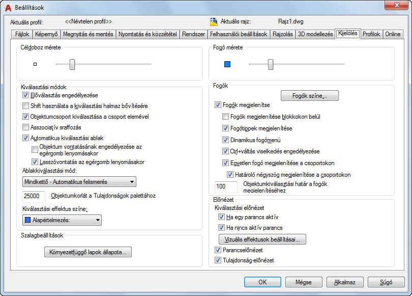

Beállításokat ad meg az objektumok kiválasztásához.
A következő lehetőségek jelennek meg.
Az objektumkijelölés készülékfüggetlen képpontokban kifejezett célmagasságát állítja be. ( PICKBOX rendszerváltozó)
4K vagy annál nagyobb felbontású monitorok esetén a képpontok és a készülékfüggetlen képpontok (DIP-ek) közötti arány:
Képpont = DIP-ek száma * DPI / 96
Kisebb felbontású monitorok (100% léptékezés vagy 96 DPI) esetén ez a beállítás képpontokban van megadva.
A céldoboz egy olyan objektumkiválasztó eszköz, amely a szerkesztési parancsokban jelenik meg.
Vezérli az objektumkijelölési módok beállításait.
Azt szabályozza, hogy az objektumok kijelölése az adott parancs kiadása előtt („mivel mi történik” kijelölés) vagy utána történik-e. ( PICKFIRST rendszerváltozó)
Sok, de nem az összes szerkesztési és lekérdezési parancs támogatja az előválasztást.
Azt szabályozza, hogy az egymást követő kijelölések lecserélik-e az aktuális kijelölési halmazt, vagy hozzáadódnak ahhoz. ( PICKADD rendszerváltozó)
A kiválasztási halmaz gyors törléséhez rajzoljon egy kiválasztóablakot a rajznak egy üres területére.
Kiválasztja az összes objektumot egy csoportban, amikor kiválaszt egy objektumot ebből a csoportból. A CSOPORT paranccsal létrehozhatja és megnevezheti a kijelölni kívánt objektumok csoportját. ( PICKSTYLE rendszerváltozó)
Meghatározza, hogy asszociatív sraffozás kiválasztásakor melyik objektumok kerüljenek kiválasztásra. Ha ez az opció ki van választva, a határoló objektumok szintén kijelölésre kerülnek asszociatív sraffozás választása esetén. ( PICKSTYLE rendszerváltozó)
Kiválasztási ablak rajzolását kezdeményezi, amikor egy pontot jelöl ki egy objektumon kívül. (PICKAUTO rendszerváltozó)
A kiválasztási ablak balról jobbra történő megrajzolásakor a létrejövő ablak határain teljesen belül eső objektumokat választja ki. Jobbról balra történő rajzoláskor a határokon belül eső, vagy azokat metsző objektumokat kerülnek kiválasztásra.
Az ablakkiválasztási módot vezérli. (PICKAUTO rendszerváltozó)
Ha ez az opció nincs kiválasztva, rajzolhat egy kiválasztási ablakot a mutatóeszközzel két külön pontra kattintva.
Ha ez az opció ki van választva, kiválasztási lasszót rajzolhat a mutatóeszközre kattintva, majd azt elhúzva.
A legördülő listával módosíthatja a PICKDRAG rendszerváltozó beállítását.
Meghatározza, egyszerre legfeljebb hány objektum módosítható a Tulajdonságok és Gyorstulajdonságok palettával. (PROPOBJLIMIT rendszerváltozó)
Objektumokat emel ki, ha a céldoboz-mutató föléjük kerül.
Csak akkor jeleníti meg a kiemelés előnézetét, ha egy parancs aktív, és az Objektumok kiválasztása prompt látható. (SELECTIONPREVIEW rendszerváltozó)
A kiemelés előnézetét csak akkor jeleníti meg, ha nincs aktív parancs. (SELECTIONPREVIEW rendszerváltozó)
Megjeleníti a Vizuális effektusok beállításai párbeszédpanelt.
Azt szabályozza, hogy megtekinthető-e az aktív parancs eredményének előnézete. (COMMANDPREVIEW rendszerváltozó)
Azt szabályozza, hogy megtekintheti-e az aktuálisan kijelölt objektumok módosításainak előnézetét, amikor a mutatót egy tulajdonságokat szabályozó legördülő lista vagy galéria fölé helyezi. (PROPERTYPREVIEW rendszerváltozó)
A fogók keretének készülékfüggetlen képpontokban megadott méretét állítja be.
( GRIPSIZE rendszerváltozó)
A fogók kis négyzetek, amelyek a kiválasztott objektumokon jelennek meg.
Megjeleníti a Fogók színe párbeszédpanelt, ahol színek adhatók meg a különböző fogóállapotokhoz és elemekhez.
Azt vezérli, megjelenjenek-e fogók a kijelölt objektumokon. A fogók megjelenítése a rajzban nagymértékben befolyásolja a teljesítményt. Törölje ezt az opciót a végrehajtás optimalizálásához. ( GRIPS rendszerváltozó)
A blokkokban lévő fogók megjelenítését vezérli. ( GRIPBLOCK rendszerváltozó)
Megjeleníti a fogóra vonatkozó tippeket, ha az egérmutató a fogótippeket támogató felhasználói objektum fogója fölött van. Ez az opció nincs hatással a szabványos objektumokra. ( GRIPTIPS rendszerváltozó)
A dinamikus menü megjelenítését szabályozza, amikor az egérmutató egy többfunkciós fogó fölé viszi. (GRIPMULTIFUNCTIONAL rendszerváltozó)
Többfunkciós fogók esetén engedélyezi a ciklikus kiválasztást a Ctrl billentyűvel. (GRIPMULTIFUNCTIONAL rendszerváltozó)
Egyetlen fogót jelenít meg az objektumcsoportokon. (GROUPDISPLAYMODE rendszerváltozó)
Befoglaló téglatestet jelenít meg a csoportosított objektumok terjedelme körül. (GROUPDISPLAYMODE rendszerváltozó)
Letiltja a fogók megjelenítését, ha a kijelölt elemek csoportjában a megadottnál több objektum szerepel. ( GRIPOBJLIMIT rendszerváltozó)
A megadható értéktartomány 1 és 32.767 között van. Az alapérték 100.
Megjelenik a Szalag környezetfüggő lapjának állapotbeállításai párbeszédpanel, ahol megadhatók a szalag környezetfüggő lapjaihoz kapcsolódó objektumkiválasztási beállítások.
