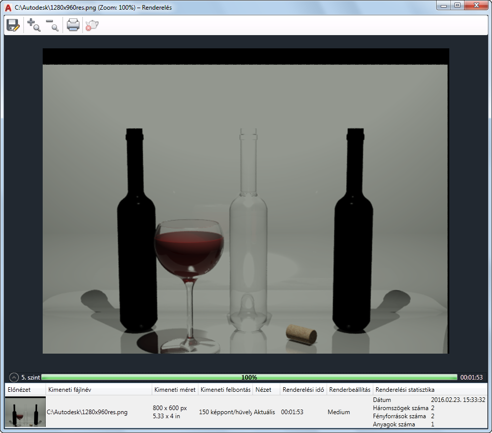

A Renderelés ablak a következő két ablaktáblára van felosztva:
A rajzokból származó renderelések mindig az azoknak megfelelő Renderelési ablakban jelennek meg.
Innen a következő műveleteket hajthatja végre:

Kép panel
A renderelő elsődleges kimenete.
Nagyítási tényező
A nagyítási tényező értéke 1% és 6400% között lehet. Az aktuális nagyítási tényezőt a Nagyítás + és a Nagyítás - gombokra kattintva, illetve az egér görgőjével lehet módosítani.
Folyamatjelző
A Folyamatjelző megjeleníti a befejezett szintek számát, az aktuális iteráció előrehaladását és a teljes renderelési időt.
A renderelést a Renderelés ablak tetején található Mégse gombra kattintva, vagy az Esc billentyű megnyomásával szakíthatja meg.
Előzmények panel
Az előzménybejegyzésben tárolt adatok
  • Előnézet. A teljes renderelt kép kis miniatűrje.
  • Kimeneti Fájlnév. A renderelt kép fájlneve.
  • Kimeneti méret. A renderelt kép szélessége és magassága képpontban.
  • Kimeneti felbontás. A renderelt kép felbontása dpi-ben (pont/hüvelyk).
  • Nézet A renderelt nézet neve. Ha nincs aktuális elnevezett nézet, a nézetet aktuális nézetként tárolja.
  • Renderelés ideje. A renderelés ideje óra : perc : másodperc egységekben.
  • Renderbeállítás. A rendereléshez használt renderelési alapbeállítás neve.
  • Renderelési statisztika. A renderelt kép létrehozásának dátuma és ideje, valamint a renderelt nézetben lévő objektumok száma. Az objektumok számába beletartoznak a geometriák, fények és anyagok.
Minden egyes névvel rendelkező előzménybejegyzés mentésre kerül.
