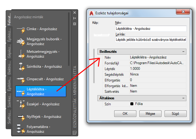

Az egyes eszközök helyi menüjében elérhető Eszköz tulajdonságai párbeszédpanel a következő tulajdonságcsoportokat tartalmazza:
A további beállítások a kamera- és vágási tulajdonságokat, a megvilágítási jellemzőket és a látványstílusokat szabályozzák (az AutoCAD LT programban nem érhetők el).
A nyílgombokra kattintva kibonthatja, illetve összezárhatja a kategóriákat.
