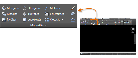

Módosítás
Szerkesztőműveleteket, például törlést, mozgatást és metszést végezhet a rajzokban lévő objektumokon.
Ezen eszközök közül a leggyakrabban használtak a Kezdőlap Módosítás panelén találhatók. Szánjon néhány percet a megtekintésükre.

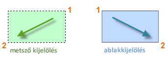

Néha számos objektumot kell kijelölnie. Ahelyett, hogy egyesével választaná ki az objektumokat, kijelölheti egy terület objektumait, ha egy üres helyre kattint (1), a mutatót jobbra vagy balra mozgatja, majd másodszor is kattint (2).
Az eredmény a kiválasztási halmaz, a parancs által feldolgozandó objektumok halmaza.

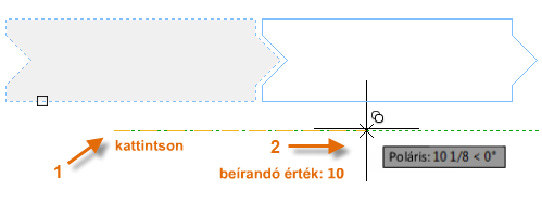

Mozgatás és másolás
Így használhatja a MÁSOL parancsot a dekoratív csempék egy sorának elrendezéséhez. Az alakot jelölő vonallánccal kezdve egymástól 1/8" távolságra lévő másolatokat kell készítenie.
Kattintson a Másolás eszközre, vagy írja be a MÁSOL karaktereket a Parancs ablakba a parancs elindításához. Innen két módszer közül választhat attól függően, hogy melyik a kényelmesebb. Ezt a két módszert gyakran fogja használni.
A távolság módszer
A második csempének összesen 9-7/8" + 1/8" = 10" távolságra kell lennie az eredeti csempétől jobbra. Így kiválaszthatja a csempét, lenyomhatja az Enter vagy a Szóköz billentyűt a kijelölés befejezéséhez, és a rajzterület bármelyik részére kattinthat (1). Ennek a pontnak nem kell a csempén lennie.
Ezután jobbra mozgatja a mutatót a poláris követés szögét használva, hogy megtartsa a vízszintes irányt, majd írja be a távolsághoz a 10 értéket. Nyomja le megint az Enter vagy a Szóköz billentyűt a parancs befejezéséhez.
A megadott távolság és egy ponttól (1) mért irány alkalmazva lesz a kiválasztott csempére.

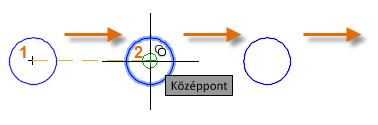

A kétpontos módszert ismétlődő sorozatként használhatja. Tegyük fel, hogy több másolatot szeretne létrehozni a körből ugyanazon a vízszintes távolságon. Indítsa el a MÁSOL parancsot, és jelölje ki a második kört az ábrázolt módon.
Ezután a középpont tárgyraszter használatával kattintson az 1. kör középpontjára, majd a 2. kör középpontjára és így tovább.

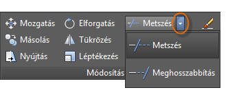

Metszés és meghosszabbítás
Népszerű technika, ha a PÁRH parancsot a METSZ és az ELÉR parancsokkal együtt használja. A Parancs ablakba beírhatja a METSZ és az ELÉR karaktereket. A metszés és a meghosszabbítás a leggyakrabban használt műveletek közé tartoznak.
A következő ábrán a felületen lévő lépcsőket jelölő vonalakat szeretné meghosszabbítani. Indítsa el az Elér parancsot, jelölje ki a határvonalat, majd nyomja le az Enter vagy a Szóköz billentyűt.
Az Enter vagy a Szóköz billentyű lenyomásával jelzi, hogy befejezte a határvonalak kijelölését, és készen áll a meghosszabbítani kívánt objektumok kijelölésére.
Tipp: Gyorsabb módszer, ha a határvonal-objektumok kijelölése helyett azonnal lenyomja az Enter vagy Szóköz billentyűt. Az eredmény, hogy az összes objektum elérhető lehetséges határvonalként.
Ezután kiválaszthatja a meghosszabbítani kívánt objektumokat (a meghosszabbítani kívánt végek közelében), majd nyomja le az Enter vagy a Szóköz billentyűt a parancs befejezéséhez.
Ennek eredményeképpen a program meghosszabbította a vonalakat a határvonalig.
A METSZ parancs ugyanezeket a lépéseket követi, leszámítva, hogy amikor kijelöli a metszeni kívánt objektumokat, kijelöli a lemetszeni kívánt részeket is.

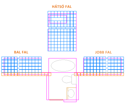

A következő ábra egy csempe projektből származik. A fürdőszoba falai ki vannak terítve, hogy elrendezhesse a csempe mintát, és megbecsülhesse a szükséges csempék számát.

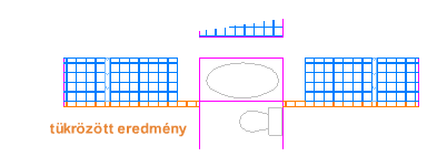

Sok munkát takaríthat meg, ha kihasználja a bal és jobb oldali falak közötti szimmetriát. Csak létre kell hoznia a csempéket az egyik falon, majd tükröznie kell a szoba közepéről a falat.

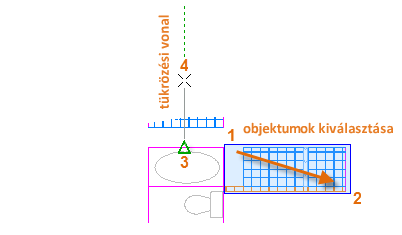

Az alábbi példában indítsa el a TÜKRÖZ parancsot (vagy írja be a TÜ karaktereket a Parancs ablakba), ablak megadásával (1 és 2) jelölje ki a geometriát a jobb oldali falon, nyomja le az Enter vagy a Szóköz billentyűt, majd adja meg a fürdőszoba középvonalának megfelelő tükrözési vonalat (3 és 4).
Végül az Enter vagy a Szóköz billentyű lenyomásával utasítsa el a „Kívánja a forrásobjektumokat törölni” opciót.

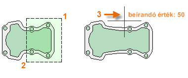

Használja a NYÚJT parancsot (vagy írja be az NY karaktereket a Parancs ablakba), és jelölje ki az objektumokat metsző kijelöléssel az alább látható módon (1 és 2). A metsző kijelölés kötelező – csak a metsző kijelölés által metszett geometriát nyújtja a program. Ezután kattintson bárhová a rajzban (3), mozgassa jobbra a mutatót, majd adja meg az 50 értéket a távolságként. Ez a távolság millimétert vagy lábat jelölhet.
A modell adott értékkel való rövidítéséhez balra mozdítaná a mutatót.

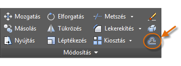

leKerekít
A LEKEREKÍT parancs (írja be a LEK karaktereket a Parancs ablakba) lekerekített sarkot hoz létre a két létrehozott objektumot érintő ív létrehozásával. Vegye figyelembe, hogy a lekerekítés ahhoz képest jön létre, hogy hol jelöli ki az objektumokat.
A geometriai objektumok legtöbb típusa között létrehozhat lekerekítést, beleértve a vonalakat, íveket és vonallánc szakaszokat.
Tipp: Ha a 0 (nulla) értéket adja meg a lekerekítés sugaraként (képzeljen el egy 0 sugárrá csökkenő kört), az eredmény éles sarokká metszi vagy hosszabbítja meg a kijelölt objektumokat.

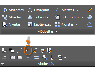

Vonalláncok szerkesztése
Több hasznos opció közül választhat, amikor vonalláncot szeretne módosítani. A VLEDIT parancs (írja be a VL karaktereket a Parancs ablakba) a Módosítás panel legördülő listájában található.
Ezzel a paranccsal a következőket teheti
Tipp: Néhány esetben a vonalláncok módosításának legegyszerűbb módja, ha szétveti és módosítja azokat, majd az objektumokat visszaváltoztatja vonalláncokká a VLEDIT parancs Egyesít opciójával.

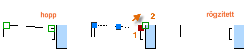

Fogók
A fogók akkor jelennek meg, ha parancs elindítása nélkül jelöl ki egy objektumot. A fogók gyakran hasznosak az egyszerű szerkesztésekhez. Az alábbi vonal például véletlenül a rossz végponthoz lett raszterezve. Kijelölheti a rosszul illesztett vonalat, egy fogóra kattinthat, majd kattinthat a megfelelő hely megadásához.
Amikor egy fogóra kattint, alapértelmezés szerint elindítja a **NYÚJT** módot, ahogy az a Parancs ablakban is látható. Ha szeretné megismerni a fogókkal végzett szerkesztés egyéb módjait, nyomja le az Enter vagy a Szóköz billentyűt, hogy végiglépkedjen a további szerkesztési módokon. Néhányan a fogók használatával végzik a szerkesztési műveletek zömét.
