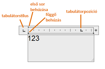

Behúzás és tabulátorok beállítása
  1. Kattintson duplán a bekezdéses szöveg objektumra.
  2. Válassza ki a behúzni kívánt bekezdéseket.
  3. A vonalzón húzza felül a behúzás jelölőjét arra a helyre, ahol azt szeretné, hogy a bekezdések első sorai kezdődjenek.
  4. Húzza alul a behúzás jelölőjét arra a helyre, ahol azt szeretné, hogy a bekezdések többi sora kezdődjön.
    Ezzel behúzta az egy sornál hosszabb bekezdések első utáni sorkezdéseit.
  5. Ha használni szeretné a tabulátorokat, válassza ki a módosítani kívánt bekezdéseket, majd tegye a következők egyikét:
    • Stílus. Kattintgasson addig a tabulátorstílusok között, amíg meg nem jelenik a kívánt tabulátortípus.
    • Beillesztés. A vonalzón kattintson az új tabulátor kívánt helyére.
    • Mozgatás. Húzza a meglévő tabulátort egy új helyre a vonalzón.
    • Törlés Húzza le a tabulátort a vonalzóról.
    Megjegyzés: Kattintson a jobb gombbal a szerkesztőben, majd kattintson a Bekezdés elemre a behúzás és a tabulátorok értékének megadásához a Bekezdés párbeszédpanelen.
