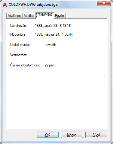

Statisztika lap (Rajz tulajdonságai párbeszédpanel)
Ezek a fájltulajdonságok segítséget nyújtanak, ha egy adott időszakban készült vagy módosított rajzokat keres.
Megjegyzés: Ha a program azt észleli, hogy a rajzot utoljára nem Autodesk alkalmazással mentették, akkor figyelmeztető üzenet jelenik meg. A figyelmeztető üzenet megjelenését a DWGCHECK rendszerváltozó szabályozza.
Opciók
A következő lehetőségek jelennek meg.
Létrehozva
Megjeleníti a rajz létrehozásának dátumát és idejét. Ezt az értéket a program a TDCREATE rendszerváltozóban tárolja.
Módosítva
Megjeleníti a rajz utolsó módosításának dátumát és idejét. Ezt az értéket a program a TDUPDATE rendszerváltozóban tárolja.
Utolsó mentés
Megjeleníti a fájlt legutóbb módosító személy nevét.
Az Utoljára mentette értéket a program a LOGINNAME rendszerváltozóban tárolja. (Az AutoCAD LT esetén nem elérhető.)
Verziószám
Megjeleníti a verziószámot. Ez az érték nem érhető el. A verziók nyomon követéséhez az Egyéni lapon hozzon létre egy egyéni tulajdonságot.
Összes időráfordítás
Megjeleníti a rajz teljes szerkesztési idejét. Ezt az értéket a program a TDINDWG rendszerváltozóban tárolja.
