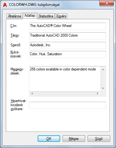

Adatlap (Rajz tulajdonságai párbeszédpanel)
Például kulcsszavakat adhat hozzá minden rajz fájlhoz, majd a DesignCenter alkalmazást használhatja az egy bizonyos kulcsszóval rendelkező rajzfájlok megkereséséhez.
Opciók
A következő lehetőségek jelennek meg.
Cím
Megadja a rajz címét, amelyet a keresésnél használhat fel. A címnek nem kell megegyeznie a fájlnévvel.
Tárgy
A rajz tárgyát adja meg. A tárgy mezőt az azonos témájú rajzok csoportba rendezésére használhatja.
Szerző
Megadja a rajz szerzőjét. A szerző neve csak a felhasználó által adható meg vagy módosítható. A szerző megváltoztatásához törölje a régi nevet és adjon meg egy újat.
Kulcsszavak
A rajz keresésére használt kulcsszavak.
Megjegyzések
Lehetőséget biztosít a rajzhoz csatolandó megjegyzések hozzáadására.
Hiperhivatkozások gyökere
Megadja azt az alapcímet, amelyet a program a rajzba illesztett relatív hivatkozások megnyitásakor használ. Megadhat internethelyet (például http://www.autodesk.hu) vagy egy mappához vagy hálózati meghajtóhoz vezető elérési utat.
