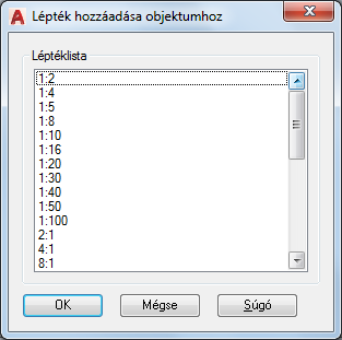

Lépték hozzáadása objektumhoz párbeszédpanel
Új léptéket ad a kijelölt feliratozási objektumhoz.
Opciók
A következő opció jelenik meg.
Léptékek listája
Azokat a léptékeket sorolja fel, amelyek hozzáadhatók a kijelölt feliratozási objektumhoz.
Ha kijelölés közben lenyomva tartja a Shift vagy a Ctrl billentyűt, több léptéket is kijelölhet.
Ha a listát egyéni léptékkel kívánja bővíteni, használja a LÉPTÉKLISTASZERK parancsot.
