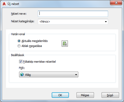

Létrehoz egy elnevezett nézetet.
A következő lehetőségek jelennek meg.
Meghatározza a nézet nevét.
Meghatároz egy kategóriát az elnevezett nézethez.
A rajznak az elnevezett nézethez tartozó területét határozza meg.
Az aktuális megjelenítést használja fel új nézetként.
Egy ablakot használ új nézetként, amelyet Ön a rajzterületen határoz meg átellenes sarkainak megadásával.
Ideiglenesen bezárja az Új nézet és a Nézetkezelő párbeszédpanelt, így használhatja a mutatóeszközt az átellenes sarkok megadásához.
Az elnevezett nézettel menthető beállítások megadását teszi lehetővé.
Az elnevezett nézettel menti az aktuális fólia láthatóság-beállításait.
Modell- és elrendezésnézet esetén meghatározza azt az FKR-t, amelyet a nézettel együtt kell menteni.
