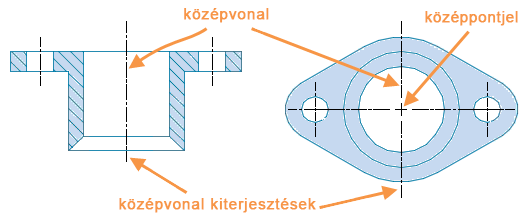

A középpontjelek és a középvonalak a furatok középpontjának és a szimmetriatengelyeknek méretezési referenciájaként használatosak.
A középpontjelek és a középvonalak asszociatív objektumok. A hozzárendelt objektumok áthelyezésekor vagy módosításakor a középpontjelek és a középvonalak az áthelyezésnek vagy módosításnak megfelelően módosulnak. Középpontjeleket és középvonalakat választhat le az objektumokról, vagy újracsatolhatja őket a kiválasztott objektumhoz.

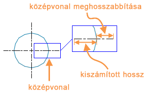

Középpontjeleket hozhat létre, amelyek egy kör vagy ív középpontját jelölik.
Beállíthatja a középjel méretét és a középvonalak meghosszabbításainak léptékét és betűtípusát. Emellett ki is kapcsolhatja a középvonal meghosszabbítását.
Középvonalak
Két vonalszakasz kiválasztásával asszociatív középvonalat hozhat létre.
A rendszer a középvonalat a kiválasztott két vonal kezdő- és végpontja közötti látszólagos középpont között hozza létre. Ha nem párhuzamos vonalakat választ ki, a középvonalat a kiválasztott vonalak képzeletbeli metszéspontja és a végpontjai között húzza meg.
A középvonal megfelezi az egymást metsző vonalak által bezárt szöget. Ebben a példában a kijelölő pontok helye határozza meg a középvonal irányát.
