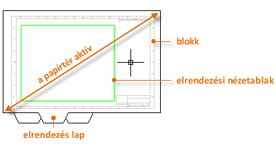

A papírtér bevezetése óta egy elrendezés fülre kattintva kifejezetten a fóliák és léptékek számára kialakított teret érhet el. A következő ábrán a papírtér aktív. Jelenleg csak két objektum van a papírtérben: egy rajzhatárblokk és egyetlen elrendezési nézetablak, amely a modelltér egyik nézetét jeleníti meg.
Az elrendezési nézetablakok használatát később ez a témakör részletesebben tárgyalja.

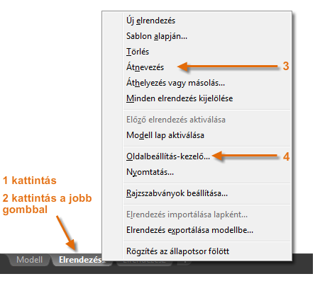

Egy elrendezés lap (1) elérésekor először kattintson a jobb gombbal a fülre (2), nevezze át (3) egy, az 1. elrendezés névnél jellemzőbb névre. D méretű elrendezésekhez az ARCH D vagy ANSI D jó választás lehet.
Ezután nyissa meg az Oldalbeállítás-kezelőt (4) az elrendezés lapon megjelenő papírméret módosításához.
Megjegyzés: Megfigyelhető, hogy minden lapmérethez két bejegyzés tartozik a listában. Ennek oka hogy egyes nyomtatók nem ismerik fel a rajzok tájolási beállítását.

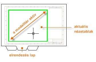

Az elrendezési nézetablakok olyan objektumok, amelyek a papírtérben jönnek létre a modelltér léptékezett nézetének megjelenítéséhez. Ez egy zártláncú televízióhoz hasonlít, amely a modelltér egy részét jeleníti meg. Az ábrán a modelltér aktív és elérhető az aktuális elrendezési nézetablakról.
Amikor a modelltér aktív, az elrendezésekben eltolást, nagyítást vagy kicsinyítést és bármilyen egyéb műveletet ugyanúgy elvégezhet, mint a Modell lapon.
Fontos: Ha a papírtér és a modelltér között szeretne váltani, kattintson duplán az elrendezési nézetablakon belül, illetve azon kívül.

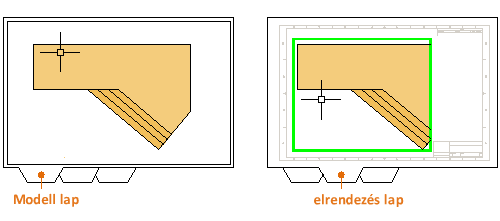

Tegyük fel például, hogy létrehozta egy terasz tervét a modelltérben, és most az elrendezés lapról szeretné elrendezni és nyomtatni a tervet.
Az elrendezési nézetablakban lévő nézetnél még nincs megfelelően beállítva a megfelelő lépték.

- Alapértelmezés szerint a papírtér aktív, ezért kattintson duplán az elrendezési nézetablakba, hogy a modelltér legyen aktív. Vegye figyelembe, hogy az elrendezési nézetablak széle vastagabbá válik, mert a modelltérre váltott.
- Eltolással kicsinyítheti és helyezheti középre a modelltérbeli nézetet. Viszont a megjelenített nézethez még mindig nincs beállítva a megfelelő léptékezés.

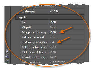

- Nyissa meg a Tulajdonságok palettát, és kattintással jelölje ki az elrendezési nézetablak szélét.
- A Tulajdonságok palettán adja meg az 1/4" = 1'-0" szabványos léptéket a legördülő listából. Ez a művelet pontosan a D méretű rajzhoz léptékezi a modelltér méretét. A Megjelenítés rögzítése tulajdonságot állítsa Nem értékről Igen értékre. Ez megelőzi a nézet megjelenítésének véletlen módosításait.
