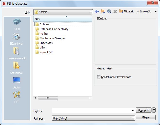

Szabványos fájlkiválasztó párbeszédpanelek
Számos parancs szabványos fájlkiválasztó párbeszédpanelt jelenít meg, amelyekben helyi és hálózati meghajtókon, valamint FTP-címeken és webmappákon keresztül választhat ki fájlokat. Az egyes párbeszédpanelek valamelyest eltérhetnek, a következő szakasz a lehetséges opciókat sorolja fel.

Helyek lista
Megadott fájlhelyekhez biztosít gyors elérést. Átrendezheti az ikonokat a Helyek listában az új helyükre húzva azokat. Ha új ikont adna hozzá a Hely listához, húzzon át egy mappát a listából. A Hely lista megváltoztatása hatással van az összes szabványos fájlkiválasztó párbeszédpanelre.

Fájlok lista
Megjeleníti az aktuális útvonalon lévő fájlokat és mappákat, valamint a kiválasztott fájl típusát. Használja a Nézetek menüt a párbeszédpanelen a Listázás megtekintése és a Részletek megtekintése közötti váltáshoz.
Előnézet
A kiválasztott fájl bitképét jeleníti meg, amikor a Nézetek Előnézet elemet választja ki a párbeszédpanelen. Ahhoz, hogy a bitképet rajzfájllal együtt mentse el, jelölje be az Előnézeti kép elmentése jelölőnégyzetet a Beállítások párbeszédpanel Megnyitás és mentés lapján.
Fájlnév
A Fájlok listában kiválasztott fájl nevét jeleníti meg. Ha több fájlt választott ki, a Fájlnév mező idézőjelek között jeleníti meg a kiválasztott fájlokat. Idézőjeleket kell használni több fájlnév beírása esetén. Használhat helyettesítő karaktereket a Fájlok listában megjelenített fájlok szűréséhez.
Fájltípus
A Fájltípus határozza meg azt a formátumot, amelyben a fájlok mentésre kerülnek.
Kezdeti nézet kiválasztása
Megjeleníti a megadott modelltérbeli nézetet, ahol megnyithatja a rajzot, ha a rajz egynél több elnevezett nézetet tartalmaz.
