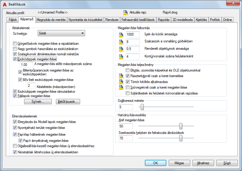

Képernyő lap (Beállítások párbeszédpanel)
Testreszabja a megjelenítést.
Megjegyzés: A lap opciói közül számos nem érhető el az AutoCAD LT programban.
Opciók
A következő lehetőségek jelennek meg.
Ablakelemek
Vezérli a rajzkörnyezetre jellemző képernyőbeállításokat.
Színséma
Egyes felületi elemek (állapotsor, címsor, szalag, paletták, alkalmazásmenü kerete) színbeállítását (világos vagy sötét színű) vezérli. (COLORTHEME rendszerváltozó)
Görgetősávok megjelenítése
Megjeleníti a görgetősávokat a rajz ablak alján és jobb oldalán.
Nagy gombok használata az eszköztárakon
A gombokat egy nagyobb, 32-szer 32 képpontos felbontásban jeleníti meg.
Szalagikonok átméretezése normál méretűre
A kis szalag ikonokat 16 x 16 képpontúra, a nagy szalag ikonokat 32 x 32 képpontúra állítja, amikor nem felelnek meg a szabványos ikonméreteknek. (RIBBONICONRESIZE rendszerváltozó)
Eszköztippek megjelenítése
Az eszköztippek megjelenítését szabályozza a szalagon, az eszköztárakon és a felhasználói felület egyéb elemein. (TOOLTIPS rendszerváltozó)
A megjelenítés előtti másodpercek száma
Megadja az eszköztippek megjelenítésének kezdeti késleltetési idejét.
Billentyűparancsok megjelenítése az eszköztippekben
A gyorsbillentyűk (Alt + billentyű) (Ctrl + billentyű) is megjelennek az eszköztippben.
Bővített eszköztippek megjelenítése
A bővített eszköztippek megjelenítését szabályozza.
Késleltetés (másodpercben)
Az alap és a bővített eszköztippek megjelenése közötti időtartamot adja meg.
Eszköztippek megjelenítése rámutatáskor
Az érintéses eszköztippek megjelenítését vezérli, amikor a mutatót egy objektum fölé helyezi. (ROLLOVERTIPS rendszerváltozó)
Fájllapok megjelenítése
A fájllapokat a rajzterület tetején jeleníti meg. (FÁJLLAP és FÁJLLAPBEZÁR parancs)
Színek
Megjeleníti a Színbeállítások párbeszédpanelt. Használja ezt a párbeszédpanelt az alkalmazás ablakában található elemek színeinek megadására.
Betűtípusok
Megjeleníti a Parancssor betűtípusa párbeszédpanelt. A párbeszédpanel a képernyőmenüben, a parancspromptnál és a szövegesablakban használt betűtípusok megadására szolgál.
Elrendezéselemek
Vezérli az opciókat a meglévő és új elrendezésekhez. Az elrendezés papírtér környezet, amelyben nyomtatásra állíthatja be rajzait.
Elrendezés és Modell lapok megjelenítése
Megjeleníti az Elrendezés és a Modell lapokat a rajzterület alján. Amikor ez az opció nincs kijelölve, akkor a lapok felcserélődnek az állapotsorban lévő gombokkal.
Nyomtatható terület megjelenítése
Megjeleníti a nyomtatható területet egy elrendezésben. A nyomtatható területet a szaggatott vonalon belüli terület reprezentálja, és a kiválasztott kimeneti eszköz határozza meg.
Papírlap hátterének megjelenítése
Megjeleníti egy elrendezésnél az adott papírméretet. A papírméret és a nyomtatási lépték meghatározza a papírháttér méretét.
Papír árnyékának megjelenítése
Elrendezésben a papírlap körül árnyékot jelenít meg. Ez az opció nem érhető el, ha a Papírlap hátterének megjelenítése jelölőnégyzet nincs bejelölve.
Oldalbeállítás kezelő megjelenítése új elrendezésekhez
Megjeleníti az Oldalbeállítás-kezelő elemet az elrendezési lap első kiválasztásakor. Ezt a párbeszédpanelt a papír és a nyomtatás beállításaival kapcsolatos opciók megadására használhatja.
Nézetablak létrehozása új elrendezésekben
Új elrendezés létrehozásakor automatikusan létrehoz egy nézetablakot.
Szálkereszt mérete
Meghatározza a szálkereszt méretét a képernyő méretének százalékában.
(CURSORSIZE rendszerváltozó)
Megjelenítési felbontás
Vezérli az objektumok megjelenítésének minőségét. Ha a megjelenítés minőségének növeléséhez magas értéket ad meg, akkor ennek jelentős hatása lesz a teljesítményre.
Ívek és körök simítása
Az aktuális nézetablakban beállítja az objektumok felbontását. (ÍVFELB parancs)
Szakaszok a vonalláncgörbékben
A létrehozandó vonalszakaszok számát állítja be a VLEDIT parancs Spline paraméterével generált egyes spline-hoz illesztett vonalláncokra vonatkozóan. (SPLINESEGS rendszerváltozó)
Renderelt objektumok simasága
Az AutoCAD LT programban nem érhető el
Tovább finomítja az árnyalt és renderelt objektumok megjelenítését, valamint az olyan objektumokét, amelyekből el vannak távolítva a takart vonalak.
Beállítja az árnyékolt objektumok, valamint az olyan objektumok simaságát, amelyekből el vannak távolítva a takart vonalak. (FACETRES rendszerváltozó)
Kontúrvonalak száma felületenként
Megadja a 3D szilárdtestek ívelt felületein megjelenő kontúrvonalak számát. (ISOLINES rendszerváltozó)
Megjelenítési teljesítmény
Vezérli a teljesítményre ható megjelenítési beállításokat.
Eltolás és zoom: Raszter és OLE esetén
A raszterképek és az OLE-objektumok megjelenítését vezérli a Valósidejű ZOOM és a TOL műveletek során. (RTDISPLAY rendszerváltozó)
Ha a húzási megjelenítés be van kapcsolva, és Eltolást vagy Zoomot választ ki Raszter és OLE esetén, az objektum másolata együtt mozog az egérmutatóval az eredeti áthelyezése közben. (DRAGMODE rendszerváltozó)
Raszterképnél csak a keret kiemelése
Azt szabályozza, hogy a teljes raszterkép vagy csak annak kerete legyen-e kiemelve. (IMAGEHLT rendszerváltozó)
Tömör kitöltés alkalmazása
Azt adja meg, hogy a program kitöltse-e a sraffozásokat és a kitöltéseket, a 2D szilárdtesteket és a vastag vonalláncokat. (FILLMODE rendszerváltozó)
Szövegeknél csak a keret megjelenítése
A szövegek megjelenítésének módját vezérli. (QTEXTMODE rendszerváltozó)
Szilárdtestek és felületek körvonalának rajzolása
2D drótváz, illetve 3D drótváz látványstílus használata esetén megszabja a 3D szilárdtest objektumok körvonaléleinek megjelenítését. (DISPSILH rendszerváltozó)
Halványításvezérlés
A DWG xref-ek és, az AutoCAD programban, a referenciaszerkesztés halványításának intenzitását szabályozza.
Xref megjelenítése
Az összes DWG xref-objektum elhalványulását szabályozza. (XDWGFADECTL rendszerváltozó)
Ez a beállítás csak a képernyőn történő megjelenítést befolyásolja. A nyomtatásra és a nyomtatási előnézetre nincs hatással.
Szerkesztés helyben és feliratozási ábrázolások
Meghatározza a kifakulás erősségének értékét a helyben történő referencia szerkesztésnél. Az éppen nem szerkesztett objektumok kisebb intenzitással jelennek meg. (XFADECTL rendszerváltozó)
A referencia helyben módosítása funkció segítségével szerkeszthet blokkhivatkozást vagy külső hivatkozást az aktuális rajzból. Az érvényes tartomány 0-tól 90 százalékig tart.
