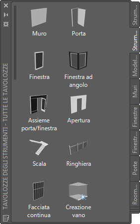

Tavolozza degli strumenti contenente uno strumento Facciata continua

Tavolozza degli strumenti Strumenti Facciata continua
Tavolozza Strumenti di base nel gruppo di tavolozze Design Strumento per lo stile di facciata continua Standard e impostazioni di default per altre proprietà di facciata continua.
