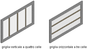

Come specificare un numero fisso di celle per una griglia di assieme porta/finestra
Per definire uno specifico numero di celle in una griglia, attenersi alla procedura indicata di seguito. In questo caso, la dimensione delle celle è determinata dalla lunghezza o dall'altezza della griglia, a seconda del modo in cui la griglia è divisa.
Specificazione di un numero fisso di celle per griglie di assiemi porta/finestra

  7. Dall'elenco Tipo divisione, selezionare Numero fisso di celle.
  8. Immettere il numero desiderato di celle in Numero celle.
  9. Specificare una distanza di offset:
    Se l'orientamento è... Procedere nel modo seguente...
    Orizzontale Specificare una distanza in Offset inferiore o in Offset superiore.
    Verticale Specificare una distanza in Offset iniziale o in Offset finale.
    Suggerimento: La larghezza dell'infisso viene compresa nel calcolo della dimensione della cella. Pertanto, le celle adiacenti all'infisso possono apparire con una dimensione diversa dalle altre celle. Se non si desidera che la larghezza dell'infisso sia inclusa nella dimensione della cella, specificare per la griglia un offset uguale alla larghezza dell'infisso.
