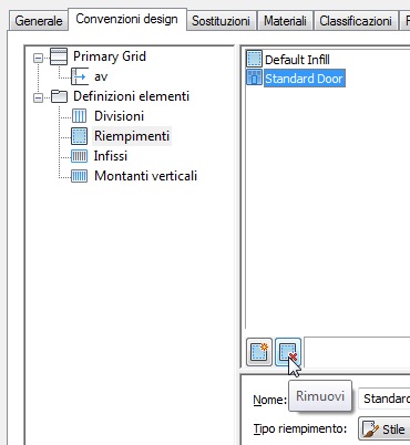

  4. Fare clic sulla scheda Convenzioni design.
  5. Nel riquadro sinistro, in Definizioni elementi selezionare Riempimenti.
  6. Selezionare la definizione di riempimento superflua, quindi fare clic su (Rimuovi).
