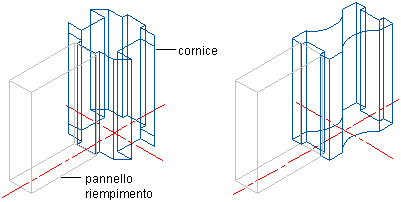

Due esempi di infissi basati su un profilo
Nota: Il punto di inserimento del profilo è allineato al centroide dell'infisso.
