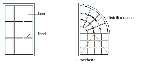

I listelli delle finestre sono elementi secondari dell'infisso che fermano varie lastre di vetro in un telaio. AutoCAD Architecture fornisce un modo semplice per creare listelli con diversi modelli di layout.
I listelli di una finestra sono disponibili in diversi modelli personalizzabili in numerosi stili differenti:
I modelli A stella e A sole sono rappresentati da forme rettangolari abbinate ad una raggiera superiore semicircolare o a quarto di giro e possono essere utilizzati per listelli semicircolari, a quarto di giro e rettangolari. Lo stile gotico è simile, ma ha un modello di listello gotico. Gli altri modelli sono soprattutto rettangolari ma si adattano ai vetri di finestre semicircolari.
