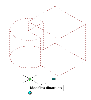

Come rendere sottrattivo un elemento massa
Per modificare l'operazione di un elemento massa, attenersi alla procedura indicata di seguito. Se un elemento massa di un gruppo è sottrattivo, quando è sovrapposto ad un altro oggetto la sua massa viene sottratta dal gruppo.
  1. Selezionare il gruppo di masse contenente l'elemento massa da modificare.
  2. Selezionare il grip Modifica dinamica.
    In alternativa è possibile scegliere scheda Gruppo massegruppo EditaModifica dinamica.
  3. Selezionare l'elemento massa da rendere sottrattivo.
  4. Scegliere scheda Modifica dinamica gruppo Edita menu a discesa Operazione gruppo di masse Sottrattivo.
  5. Nel riquadro proprietà, espandere Di baseGenerale.
  6. Per Operazione, selezionare Sottrai.
  7. Scegliere scheda Modifica dinamica gruppo Modifiche Fine.
    Le modifiche dell'elemento massa vengono salvate e la sessione di modifiche dinamiche viene terminata.
