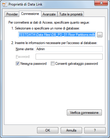

- Cartella Data Sources: nella cartella Data Sources è possibile trovare i collegamenti dati al database MDB e alla directory SDF. Le opzioni di pubblicazione in MapGuide consentono di inserire le origini dei dati in una posizione diversa.
Collegamento dei dati al database esportato
