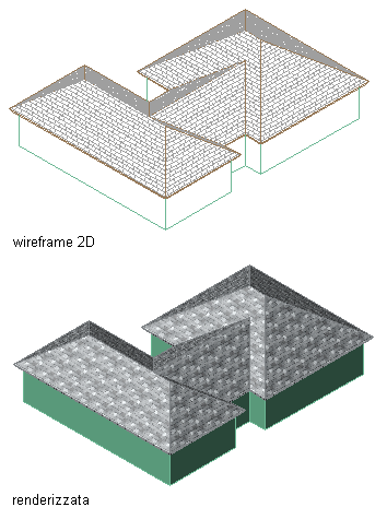

Visualizzazione dei tetti in viste renderizzate e wireframe 2D
AutoCAD Architecture fornisce materiali predefiniti per le più comuni finalità di progettazione. Questi materiali contengono le impostazioni per i componenti di tetto. È possibile utilizzare direttamente i materiali predefiniti o modificarli per i progetti. Inoltre il software consente di creare materiali personalizzati. Gli stili di oggetto forniti con il software dispongono di materiali appropriati già assegnati ad essi.
