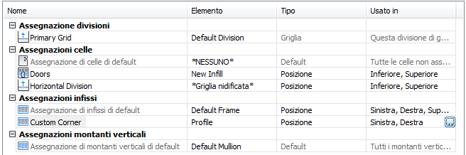

  5. Nel riquadro sinistro, selezionare una griglia.
  6. Selezionare un'assegnazione di infisso.
    È possibile specificare i bordi dell'infisso solo selezionando l'opzione Posizione.
  7. Fare clic sulla colonna Usato in, quindi fare clic su .
  8. Selezionare i bordi che dovranno utilizzare l'assegnazione - Sinistra, Destra, Superiore o Inferiore - e fare clic su OK.

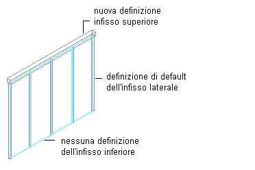

    Specificazione delle definizioni di infissi di diverse assiemi porta/finestra
    Nota: Non assegnare più definizioni ad uno stesso bordo dell'infisso poiché verrà utilizzata solo l'ultima definizione assegnata.
