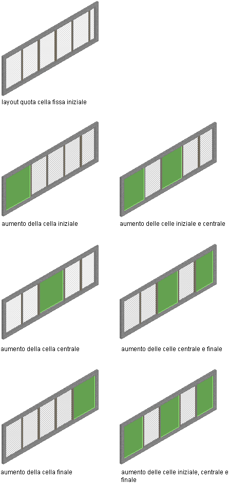

Ad esempio, se la griglia principale verticale in uno stile di assieme porta/finestra è lunga 5,18 m e si specifica una quota fissa di 91,44 cm per le celle, la griglia avrà cinque celle di 91,44 cm e uno spazio eccedente di 60,96 cm. Con l'opzione Regolazione automatica celle è possibile specificare il modo in cui lo spazio eccedente verrà distribuito.

    Aggiungere lo spazio restante alle celle della griglia Selezionare Aumenta, quindi selezionare le specifiche celle a cui aggiungere lo spazio.
    Eliminare lo spazio restante dalle celle della griglia Selezionare Riduci, quindi selezionare le specifiche celle da cui rimuovere lo spazio. Infine, selezionare Mantieni almeno metà delle quote celle per controllare la riduzione delle celle.
    Le celle non selezionate mantengono il valore fisso specificato in Quota celle.
    È possibile regolare automaticamente le divisioni di griglia specificando la cella iniziale, centrale e finale o una combinazione di tali celle per impostare l'aumento delle dimensioni. Le dimensioni di ogni cella dipendono dalla combinazione di celle specificata. Nella seguente figura sono illustrate tutte le possibili combinazioni di aumento delle celle per un assieme porta/finestra di esempio, con le celle evidenziate in verde.
