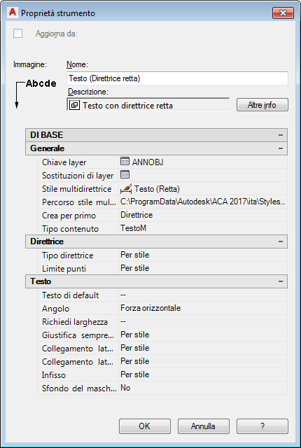

- Prestare particolare attenzione alle proprietà strumento delle direttrici. Sono disponibili diverse preimpostazioni che semplificano la creazione e la standardizzazione di direttrici semplici.

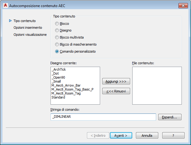

- Per la creazione di strumenti per quote standard di AutoCAD è consigliabile utilizzare l'Autocomposizione Crea contenuto AEC. In tal modo è possibile utilizzare l'opzione Comando personalizzato nonché le chiavi layer per verificare che le quote vengano assegnate al layer corretto.

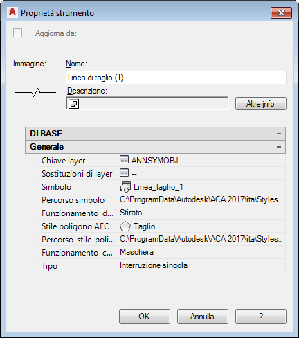

- È consigliabile memorizzare gli elementi di supporto degli strumenti Linea di interruzione nel disegno in cui è memorizzato il simbolo della linea di interruzione. In modo analogo a quanto avviene per altri strumenti con più componenti, quali gli indicatori di computo, ciò semplifica infatti la modifica futura di tali elementi. Tutte le proprietà dei contrassegni di interruzione vengono impostate nelle proprietà dello strumento, indipendentemente dal fatto che un contrassegno di interruzione mascheri o tagli gli oggetti.
