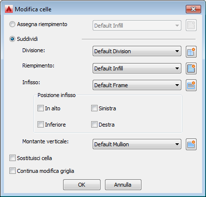

    Viene visualizzato il foglio di lavoro Modifica celle.
  6. Modificare la cella per la griglia selezionata.

    Assegnare un riempimento alle celle selezionate Selezionare Assegna riempimento, quindi selezionare una definizione di riempimento. Deselezionare la casella Sostituisci cella e fare clic su OK.
    Sostituire le celle selezionate con un nuovo riempimento Selezionare Assegna riempimento, quindi selezionare una definizione di riempimento. Selezionare la casella Sostituisci cella e fare clic su OK.
    Creare un nuovo riempimento e assegnarlo alle celle selezionate Fare clic su e specificare i valori nel foglio di lavoro Convenzioni design.
    Suddividere le celle selezionate in divisioni, riempimenti o infissi Selezionare Suddivisione.
    Selezionare una divisione per le celle suddivise Selezionare una definizione divisione.
    Creare una nuova divisione e assegnarla alle celle selezionate Fare clic su e specificare i valori nel foglio di lavoro Convenzioni design.
    Selezionare un riempimento per le celle suddivise Selezionare una definizione di riempimento.
    Creare un nuovo riempimento e assegnarlo alle celle suddivise Fare clic su e specificare i valori nel foglio di lavoro Convenzioni design.
    Selezionare una definizione di infisso per la griglia creata in seguito alla suddivisione della cella Selezionare la definizione di infisso e fare clic su OK.
    Specificare la posizione degli infissi nella griglia creata in seguito alla suddivisione della cella Selezionare In alto, In basso, Sinistra o Destra per Posizione infisso e fare clic su OK.
    Creare una nuova definizione di infisso e assegnarla alla nuova griglia creata in seguito alla suddivisione della cella Fare clic su e specificare i valori nel foglio di lavoro Convenzioni design.
    Selezionare una definizione di montante verticale per la griglia creata in seguito alla suddivisione della cella Selezionare la definizione di montante verticale.
    Creare una nuova definizione di montante verticale e assegnarla alla griglia selezionata Fare clic su e specificare i valori nel foglio di lavoro Convenzioni design.
    Sostituire il riempimento delle celle esistente con le opzioni selezionate nel foglio di lavoro Selezionare Sostituisci cella.
    Continuare a modificare la griglia tramite modifica dinamica dopo la suddivisione della cella Selezionare Continua modifica griglia.
