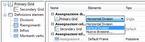

  5. Nel riquadro sinistro, selezionare la griglia a cui assegnare le convenzioni.
    Il nome della griglia selezionata viene visualizzato nella riga Assegnazione divisioni della tabella.
  6. Fare clic sulla colonna Elemento relativa alla griglia e selezionare una definizione di divisione dall'elenco.
