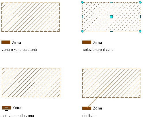

- Selezionare la zona a cui si desidera associare un vano o una zona.
- È possibile associare un vano o una zona alla zona selezionata come descritto di seguito:
- Fare clic sul grip Aggiungi (Più) della zona e selezionare i vani e le zone da associare.
- Scegliere
- Premere INVIO.
