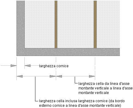

Per default, le celle delle griglie vengono misurate dal punto iniziale al punto finale della linea di base dell'assieme porta/finestra nel caso di divisioni orizzontali, o dalla linea di base all'altezza di base nel caso di divisioni verticali. La larghezza dell'infisso della griglia non viene considerata nel calcolo della dimensione della cella. Ad esempio, se si disegna un assieme porta/finestra con una linea di base pari a 4,27 m e un infisso di 30,48 cm a sinistra e a destra e si specifica un numero fisso di celle verticali, le celle non avranno le stesse dimensioni. La prima e l'ultima cella risulteranno più piccole perché includono anche l'infisso.

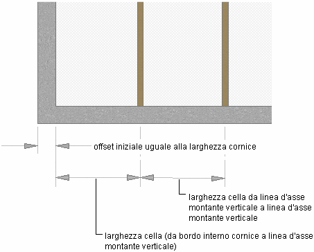

Per fare in modo che le celle abbiano tutte la stessa dimensione, sfalsare la parte iniziale e finale della griglia di un valore equivalente alla larghezza dell'infisso.

  7. Specificare un offset per la griglia.
    Per specificare la distanza tra... Procedere nel modo seguente...
    Il punto iniziale della linea di base dell'assieme porta/finestra e il punto iniziale della prima cella in una griglia orizzontale Immettere un valore per Offset iniziale.
    Il punto finale della linea di base dell'assieme porta/finestra e il punto finale dell'ultima cella in una griglia orizzontale Immettere un valore per Offset finale.
