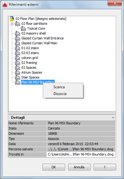

- Visualizzare i riferimenti esterni utilizzando uno dei seguenti metodi:
- Fare clic con il pulsante destro del mouse e scegliere Riferimenti esterni.
- Nella barra degli strumenti nella parte inferiore della scheda Costruzioni, fare clic su
Viene visualizzata la finestra di dialogo Riferimenti esterni contente l'elenco degli xrif presenti nella costruzione.
- Espandere o comprimere l'elenco facendo clic sui singoli elementi e fare clic con il pulsante destro del mouse per modificare lo stato dell'xrif, se necessario.
Dal menu di scelta rapida è possibile caricare, ricaricare o dissociare il riferimento esterno associato.

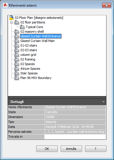

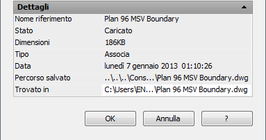

- Visualizzare i dettagli del riferimento esterno:
- Il nome del riferimento consente di visualizzare il nome del disegno.
- Indica se il riferimento esterno è stato caricato o scaricato nel disegno host e visualizza il disegno host come aprire se è aperto nella finestra di disegno. Se il disegno host non è aperto nella finestra della Carta, lo stato è vuota.
- Dimensione visualizza la dimensione del file di disegno selezionato.
- tipo viene visualizzato se il disegno è un allegato, un sovrapposto, o nel disegno host.
- Data Visualizza la data dell'ultima il disegno selezionato è stato modificato.
- In Percorso salvato viene visualizzato l'eventuale percorso salvato, utilizzato per l'xrif. Può trattarsi di un percorso completo (assoluto) o relativo (specificato parzialmente).
- In Trovato in viene visualizzato il percorso in cui era inizialmente presente l'xrif. Se non è stato salvato alcun percorso per il riferimento esterno o se il riferimento esterno non si trova più nel percorso specificato, viene eseguita la ricerca automatica del riferimento esterno e ne viene visualizzato il percorso.
- Fare clic su OK per chiudere la finestra di dialogo.
