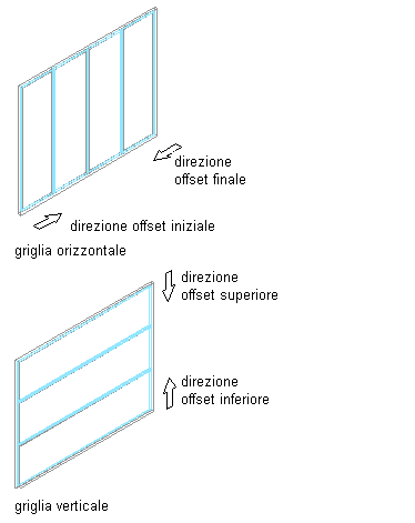

Per default, le celle delle griglie vengono misurate dai punti iniziale e finale della linea di base del pannello facciata continua. La larghezza dell'infisso della griglia non viene considerata nel calcolo della dimensione della cella. Ad esempio, se si disegna un pannello facciata continua con una linea di base da 14' e un infisso da 1' a sinistra e a destra e si specifica un numero fisso di celle verticali, le celle non avranno tutte la stessa dimensione. La prima e l'ultima cella risulteranno più piccole perché includono anche l'infisso. Per fare in modo che le celle abbiano tutte la stessa dimensione, sfalsare la parte iniziale e finale della griglia di un valore equivalente alla larghezza dell'infisso.
Impostazione delle direzioni di offset per la griglia

    Per specificare la distanza tra... Procedere nel modo seguente...
    Il punto iniziale della linea di base della facciata continua e il punto iniziale della prima cella in una griglia orizzontale Immettere un valore per Offset iniziale.
    Il punto finale della linea di base della facciata continua e il punto finale dell'ultima cella in una griglia orizzontale Immettere un valore per Offset finale.
    La linea del pavimento della facciata continua e il punto iniziale della prima cella in una griglia verticale Immettere un valore in Offset inferiore.
    La linea del pavimento della facciata continua e il punto finale della cella superiore in una griglia verticale Immettere un valore per Offset superiore.
