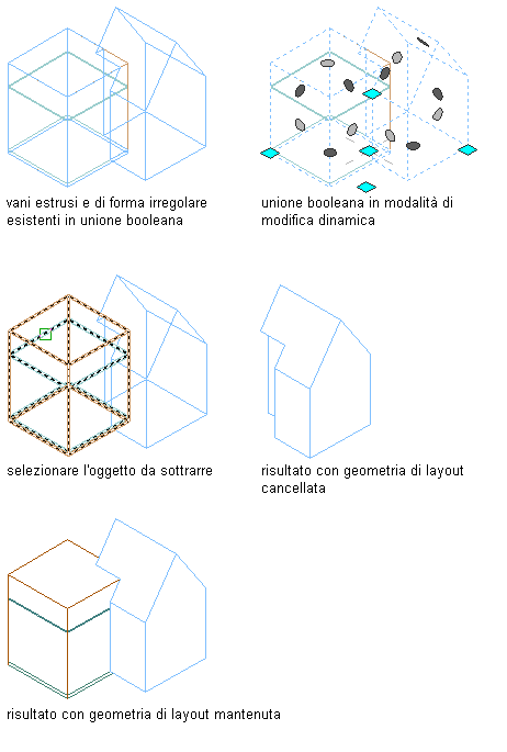

Per sottrarre un vano o un oggetto AEC da un vano di forma irregolare 3D, attenersi alla procedura indicata di seguito. È possibile sottrarre qualsiasi oggetto AEC con geometria 3D da un vano.
Sottrazione di un vano estruso da un vano di forma irregolare
