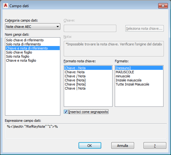

Per cambiare il formato di una nota chiave inserita in un disegno, attenersi alla procedura indicata di seguito.
  1. Fare doppio clic sulla nota chiave per visualizzare l'editor di testo multilinea.
  2. Nella finestra di dialogo Formattazione testo, fare clic con il pulsante destro del mouse sulla nota chiave selezionata.
  3. Nella finestra di dialogo Campo dati, verificare che la categoria di campo dati selezionata sia Note chiave AEC, quindi selezionare un formato per la nota chiave nell'elenco a discesa Nomi dei campi. Se è una delle opzioni chiave e nota è selezionata, è possibile selezionare un'opzione nel riquadro Formato nota chiave. Se lo si desidera, è anche possibile cambiare l'impostazione nel riquadro Formato.
  4. Fare clic due volte su OK.
    La nota chiave selezionata viene riformattata.
