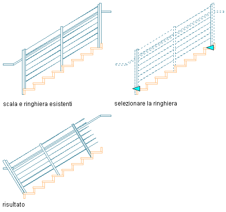

Per definire un orientamento perpendicolare o verticale per la ringhiera di una rampa di scale, attenersi alla procedura indicata di seguito. Per default, la ringhiera è orientata verticalmente quando viene creata.
Definizione di ringhiere perpendicolari
  1. Fare doppio clic sulla ringhiera.
  2. Nel riquadro proprietà, fare clic sulla scheda Design.
  3. In Quote, selezionare Sì per Pali perpendicolari.
  4. In Posizione selezionare Sì per Posizionamento automatico.

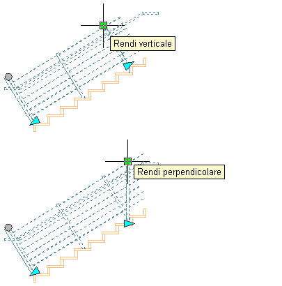

    Dopo aver specificato l'orientamento perpendicolare della ringhiera, è possibile utilizzare i grip per impostare l'orientamento verticale per il primo e l'ultimo palo.
  1. Selezionare la ringhiera perpendicolare.
  2. Selezionare il grip Rendi verticale.
    Il grip Rendi verticale diventa il grip Rendi perpendicolare una volta che si è specificato l'orientamento verticale per i pali della ringhiera. Selezionare il grip Rendi perpendicolare per ripristinare l'orientamento perpendicolare dei pali.

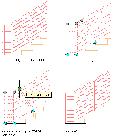

    Se nella scala è presente un pianerottolo, è possibile specificare l'orientamento anche dei pali del pianerottolo.
    Definizione dell'orientamento dei pali del pianerottolo
  1. Fare doppio clic sulla ringhiera, quindi nel riquadro proprietà fare clic sulla scheda Design.
  2. In Quote, selezionare Sì per Pali perpendicolari e Sì per Mantieni inclinazione dei pali nei pianerottoli.
  3. In Posizione selezionare Sì per Posizionamento automatico.
