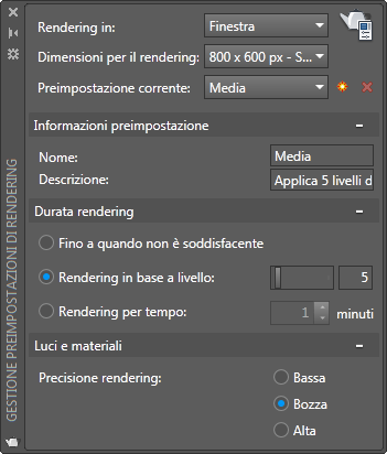

È possibile utilizzare la finestra di dialogo Gestione preimpostazioni di rendering per specificare le impostazioni principali da utilizzare durante il rendering. È anche possibile utilizzare i controlli della barra multifunzione per modificare alcune impostazioni generali di rendering o impostare una preimpostazione di rendering con nome come corrente.

Rendering in
Determina la posizione in cui il renderizzatore visualizza l'immagine di rendering.
  • Finestra. Esegue il rendering della vista corrente nella finestra Render.
  • Finestra di layout. Esegue il rendering della vista corrente nella finestra di layout corrente.
  • Regione. Esegue il rendering di un'area specificata nella finestra di layout corrente.
Dimensioni per il rendering
Specifica la dimensione di output e la risoluzione dell'immagine di rendering. Scegliere Altre impostazioni output per visualizzare la finestra di dialogo Impostazioni output rendering in base a dimensioni e specificare una dimensione di output personalizzata.
Questa opzione è disponibile solo quando viene selezionata l'opzione Finestra dall'elenco a discesa Rendering in.

Preimpostazione corrente
Specifica la preimpostazione di rendering da utilizzare quando si esegue il rendering di una vista o un'area.
Nota: La modifica delle impostazioni di una preimpostazione di rendering standard comporta la creazione di una nuova preimpostazione di rendering personalizzata.

Informazioni preimpostazione
Visualizza il nome e la descrizione della preimpostazione di rendering selezionata.
  • Nome. Specifica il nome della preimpostazione di rendering selezionata. È possibile rinominare una preimpostazione di rendering personalizzata, ma non una preimpostazione di rendering standard.
  • Descrizione. Specifica la descrizione della preimpostazione di rendering selezionata.
Durata rendering
Controlla l'intervallo di tempo o il numero di livelli che il renderizzatore itera per creare l'output di rendering finale. Aumenta il tempo o il numero di livelli per migliorare la qualità dell'immagine di rendering. (Variabile di sistema RENDERTARGET)
  • Fino a quando non è soddisfacente. Il rendering prosegue fino a quando non viene annullato.
  • Rendering per livello. Specifica il numero di livelli o iterazioni che il motore di rendering esegue per creare l'immagine di rendering. (Variabile di sistema RENDERLEVEL)
  • Rendering per tempo. Specifica il numero di minuti che il motore di rendering utilizza per rifinire in modo iterativo l'immagine di rendering. (Variabile di sistema RENDERTIME)
Luci e materiali
Controlla il livello di precisione dei calcoli dell'illuminazione e dei materiali utilizzati per l'immagine di rendering. (Variabile di sistema RENDERLIGHTCALC)
  • Bassa. Modello di illuminazione semplificato; più veloce e meno realistico. L'illuminazione globale, la riflessione e la rifrazione sono disattivate.
  • Bozza. Modello di illuminazione di base; il giusto equilibrio tra prestazioni e realismo. L'illuminazione globale è attivata e la riflessione e la rifrazione sono disattivate.
  • Alta. Modello di illuminazione avanzato; più lento e più realistico. L'illuminazione globale, la riflessione e la rifrazione sono attivate.
