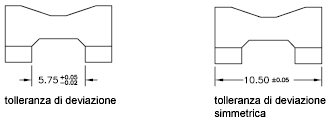

Se il valore della quota può variare in entrambe le direzioni, i valori positivi e negativi specificati vengono aggiunti al valore della quota come tolleranze di deviazione. Se i valori delle tolleranze di deviazione sono uguali, vengono visualizzati con il segno ± e sono definiti simmetrici. In caso contrario, il valore positivo viene posizionato al di sopra del valore negativo.

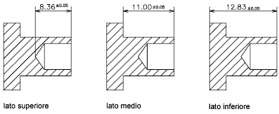

È possibile controllare il posizionamento verticale dei valori di tolleranza rispetto al testo di quota principale. Le tolleranze possono allinearsi alla parte superiore, centrale o inferiore del testo di quota.

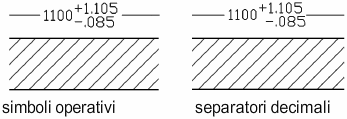

Unitamente al posizionamento verticale dei valori di tolleranza, è inoltre possibile controllare l'allineamento orizzontale dei valori di tolleranza superiori e inferiori. I valori di tolleranza superiore e inferiore possono essere allineati utilizzando i simboli operativi o i separatori decimali.
