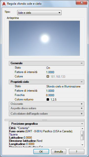

Definisce la posizione, il colore e gli effetti del sole e del cielo per una vista.
È disponibile solo nel flusso di lavoro dell'illuminazione fotometrica (LIGHTINGUNITS = 1 o 2).
Vengono visualizzate le opzioni seguenti:
Visualizza i risultati delle impostazioni correnti di cielo e sole per la vista corrente.
Imposta le proprietà generali del sole.
Attiva e disattiva il sole.
Imposta l'intensità o la luminosità del sole. Più elevato è il numero, più luminosa è la luce.
Controlla il colore della luce.
Determina se l'illuminazione naturale viene calcolata in fase di rendering. Non influisce sull'illuminazione dello sfondo o delle finestre. Questa opzione rende semplicemente disponibile il cielo come sorgente luminosa per il rendering.
Consente di ingrandire l'effetto della luce naturale diffusa.
Determina l'ampiezza degli effetti di dispersione nell'atmosfera.
Consente di specificare il colore del cielo notturno.
Questa categoria di proprietà riguarda l'aspetto e la posizione del piano del suolo.
Determina la posizione assoluta del piano del suolo rispetto allo zero planetario del disegno. Questo parametro rappresenta una lunghezza dello spazio del disegno da formattare nell'unità di lunghezza corrente.
Determina la quantità di sfocatura tra il piano del suolo e il cielo.
Consente di specificare il colore del piano del suono.
Questa categoria di proprietà riguarda solo lo sfondo.
Consente di specificare la scala del disco solare (1.0 = dimensione corretta).
Consente di specificare l'intensità dell'incandescenza solare.
Consente di specificare l'intensità del disco solare.
Visualizza l'impostazione della data corrente.
Visualizza l'impostazione dell'ora corrente.
Visualizza l'impostazione corrente per l'ora legale.
Visualizza l'angolo del sole lungo l'orizzonte in senso orario dal nord.
Visualizza l'angolo del sole verticalmente rispetto all'orizzonte. Il massimo è 90 gradi o direttamente sovrapposto.
Visualizza le coordinate della direzione del sole.
Visualizza le impostazioni della posizione geografica corrente. Quando una città non è archiviata con latitudine e longitudine, non viene visualizzata nell'elenco.
