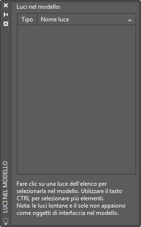

Elenca le luci del disegno.
Un'icona nella colonna Tipo indica il tipo di luce: puntiforme, riflettore o luce distante e se è attivata o disattivata. Selezionare una luce dall'elenco per selezionarla nel disegno. Per ordinare l'elenco, fare clic sull'intestazione di colonna Tipo o Nome.
Vengono visualizzate le seguenti opzioni nel menu di scelta rapida.
Visualizza un elenco dei diversi tipi diversi di luci, con i rispettivi nomi, utilizzati nel disegno.
Con una o più luci selezionate, fare clic con il pulsante destro del mouse e scegliere Elimina luce o Elimina luci per rimuovere la luce dal disegno. È possibile anche premere CANC.
Con una o più luci selezionate, fare clic con il pulsante destro del mouse e scegliere Proprietà per visualizzare la tavolozza Proprietà, in cui è possibile modificare le proprietà delle luci oltre che attivarle e disattivarle. Quando una proprietà è selezionata, ne viene visualizzata una descrizione nel pannello nella parte inferiore. È possibile anche fare doppio clic per visualizzare la tavolozza Proprietà.
Controlla la visualizzazione dei glifi delle luci utilizzati nel disegno. Questa opzione non è disponibile per le luci lontane o se vengono selezionate più luci.
