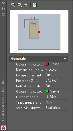

Visualizza la posizione vista dall'alto di un modello 3D quando è attiva la modalità passeggiata o volo.
Per default, questa finestra viene visualizzata automaticamente durante un attraversamento o un volo 3D. Modificare le impostazioni o trascinare gli indicatori in questa finestra per riposizionare il punto di vista nell'area di disegno.
È possibile attivare e disattivare la finestra dal menu di scelta rapida che è disponibile quando è attivo PASSEGG3D o VOLO3D.
Vengono visualizzate le opzioni seguenti.
Zooma in avvicinamento sulla visualizzazione della finestra Localizzatore posizione.
Esegue lo zoom in allontanamento sulla visualizzazione della finestra Localizzatore posizione.
Esegue lo zoom le estensioni della visualizzazione della finestra Localizzatore posizione.
Visualizza la posizione corrente nel modello. Per modificare la posizione, è possibile trascinare l'indicatore di posizione. Per modificare la direzione della vista, è possibile trascinare l'indicatore di destinazione.
Imposta il colore del punto che indica la posizione corrente.
Imposta le dimensioni dell'indicatore. Le opzioni disponibili sono Piccolo, Medio e Grande.
Attiva o disattiva l'effetto di lampeggiamento.
Specifica la coordinata Z per l'indicatore di posizione. È possibile modificare l'impostazione digitando un nuovo valore.
Visualizza un indicatore della destinazione della vista.
Imposta il colore dell'indicatore di destinazione.
Specifica la coordinata Z per l'indicatore di posizione di destinazione. È possibile modificare l'impostazione specificando un nuovo punto nell'area di disegno o digitando un nuovo valore.
Imposta la trasparenza della finestra di anteprima. È possibile scegliere un valore tra 0 e 95.
Imposta lo stile di visualizzazione per l'anteprima.
