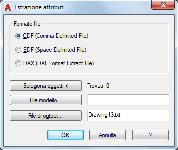

Specifica il formato del file per le informazioni degli attributi, gli oggetti da cui si desidera estrarre informazioni e i nomi del file di output e modello per le informazioni.
Vengono visualizzate le opzioni seguenti.
Imposta il formato del file in cui vengono memorizzati i dati di attributo estratti.
Genera un file contenente un record per ogni riferimento di blocco presente nel disegno che abbia almeno un'etichetta di attributo corrispondente nel file modello. I campi di ogni record sono separati da virgole. I campi per l'immissione di caratteri sono racchiusi tra virgolette singole.
Genera un file contenente un record per ogni riferimento di blocco presente nel disegno che abbia almeno un'etichetta di attributo corrispondente nel file modello. Poiché i campi di ogni record hanno una lunghezza fissa, non è opportuno utilizzare delimitatori per i campi o per le stringhe di caratteri.
Genera un sottogruppo del formato di file per l'interscambio di disegni di AutoCAD contenente solo riferimenti di blocco, attributi e oggetti di fine sequenza. Per l'estrazione di file in formato DXF ™ non sono richiesti modelli. L'estensione del nome del file.dxx distingue il file di output dai normali file DXF.
Chiude la finestra di dialogo per consentire l'uso del dispositivo di puntamento per la selezione dei blocchi con attributi. Quando viene nuovamente visualizzata la finestra di dialogo Estrazione attributi, Trovati indica il numero di oggetti selezionati.
Indica il numero di oggetti selezionati mediante Seleziona oggetti.
Specifica il file di estrazione modello per i formati CDF e SDF. Immettere il nome del file nella casella o scegliere File modello per effettuare la ricerca di file modello esistenti utilizzando una finestra di dialogo standard per la selezione dei file. L'estensione file di default è .txt. Se nell'area Formato file si seleziona DXF, l'opzione File modello non è disponibile.
Specifica il nome e la posizione del file per i dati estratti dagli attributi. Immettere il percorso e il nome del file per i dati degli attributi estratti o scegliere File di output per effettuare la ricerca di file modello esistenti utilizzando una finestra di dialogo standard per la selezione dei file. Al nome file viene automaticamente aggiunta l'estensionetxt per i file CDF o SDF, mentre per i file DXF viene aggiunta l'estensione .dxx.
